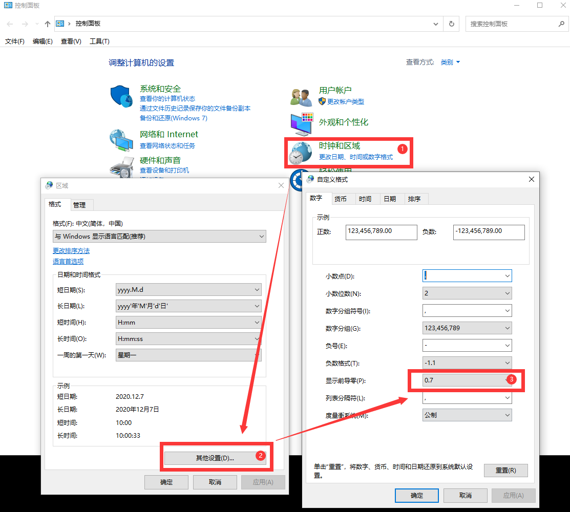

bmf2014中,分户图的分摊面积小于1的都会不显示前面的0,怎么回事?比如0.41就显示 .41.
2020-12-07 10:05
经过分析,是电脑设置的原因导致的。
