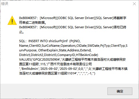

房测之友录入项目名称或者坐落名称过长提示错误
时间:2025-09-02 19:03
作者:哈哈哈ctrl
阅读:1084
悬赏分
:10 积分
有什么办法可以解决么?
2025-09-03 08:26
修改下SQLSERVER数据库里项目名称和项目坐落字段的长度。
新手072515
怎么修改呢
2026-02-02 11:46:50
11200
大宝
2025-09-05 13:49
修改数据库表中的字段,主要是log表中 的名称
